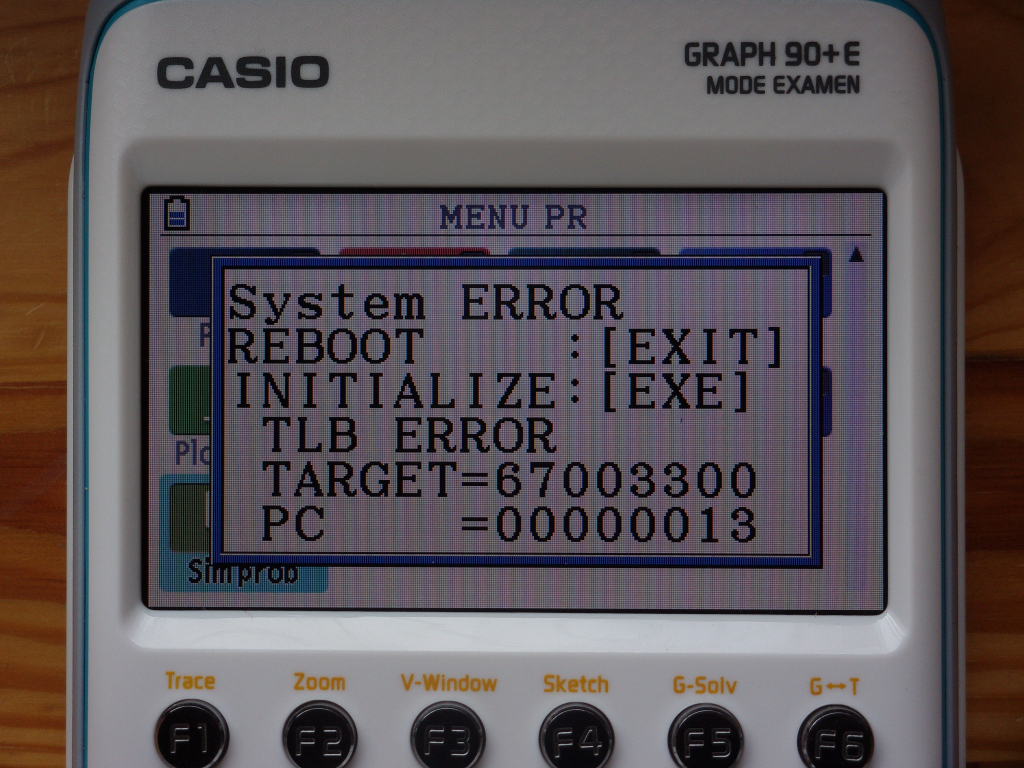

16788Attention toutefois car malheureusement, un problème a été détecté par chris587 suite à la mise à jour de sa fx-CG50.
Le problème que nous avons exploré la semaine passé avec Lephe et SlyVTT semble découler d'un bug présent aussi bien sur Graph 90+E que fx-CG50, après la mise à jour en version 3.80.
Le problème concerne les applications additionnelles, c'est-à-dire uniquement celles listées après la dernière application intégrée (Probabilités en Français, Distribution en Anglais).
Lorsque le problème apparaît, certains applications additionnelles plantent avec une erreur TBL si lancées juste après une autre application additionnelle.
Par exemple sur la configuration ci-contre, nous avons lancé sans problème l'application officielle Physium, puis lancé directement l'application officielle Sim prob, ce qui a déclenché un plantage.
Bien évidemment le bug ne vient pas de Sim prob, application dont la dernière mise à jour remonte à mars 2018. En fait le problème peut apparaître avec n'importe quelle application officielle ou non. Nous avons d'ailleurs pu confirmer des plantages non seulement avec Sim Prob, mais également avec les applications officielles Conversion, Geométrie et Physium.
Nous n'avons pas de manipulations permettant de reproduire à coup sûr le problème, juste des pistes. La probabilité d'apparition du problème semble augmenter avec le nombre d'applications installées (ou peut-être vu que c'est lié avec le remplissage de la mémoire de stockage). Nous avons parfois obtenu 2 applications qui plantaient sur la même machine.

Précisons que le problème est persistant. Une fois déclenché sur ta calculatrice, il se reproduira avec les mêmes applications après redémarrage.
