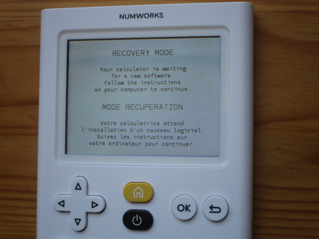

Il peut arriver qu'une installation de firmware sur ta NumWorks N0110 se passe mal et que suite à cela ta calculatrice ne démarre plus correctement, restant coincée sur un écran noir.
C'est heureusement réparable, mais il faut éviter d'utiliser le site officiel pour cela, afin de ne pas verrouiller définitivement ta machine.
Il faut commencer par installer le logiciel de récupération :
  1. connecter la calculatrice à l'ordinateur
  2. maintenir enfoncée la touche
    6
  3. sans la relâcher, enfoncer et relâcher le bouton reset au dos
    14393
  4. installer alors le logiciel de récupération à partir d'un des sites suivants au choix :
  5. si tout va bien, après quelques secondes la calculatrice lance le logiciel de récupération comme illustré ci-contre
Il suffit maintenant d'installer un nouveau firmware :
