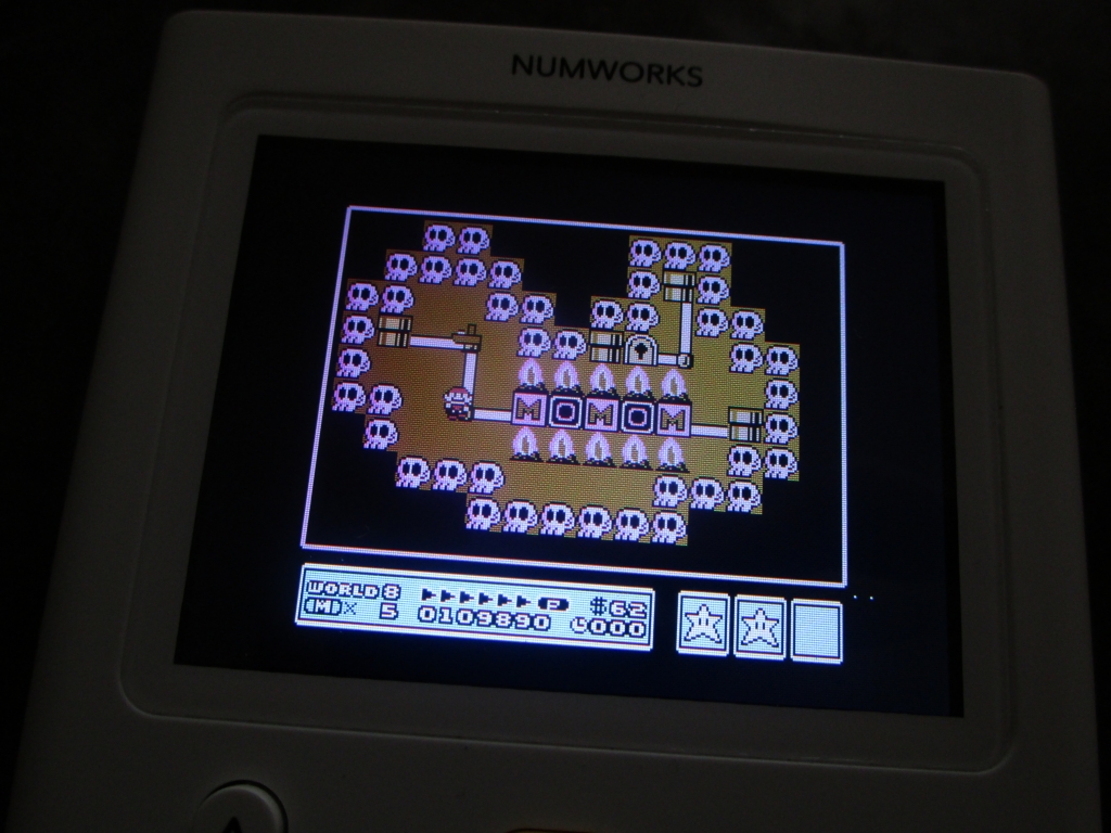

9853L'émulateur NES pour NumWorks, un portage par zardam de nofrendo, ne gérait initialement que le mode PAL, ce qui donnait une émulation nettement plus lente que sur les modèles concurrents TI-Nspire.
Dans la nouvelle version de son émulateur et du convertisseur en ligne webnofrendo associé, zardam te donne le choix du format vidéo à cibler : PAL ou NTSC. :bj:
Choisis donc PAL pour une expérience de jeu oklm, ou NTSC si tu as l'âme d'un champion international ! :bj:
